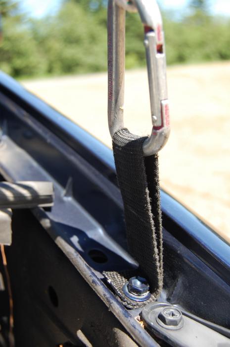

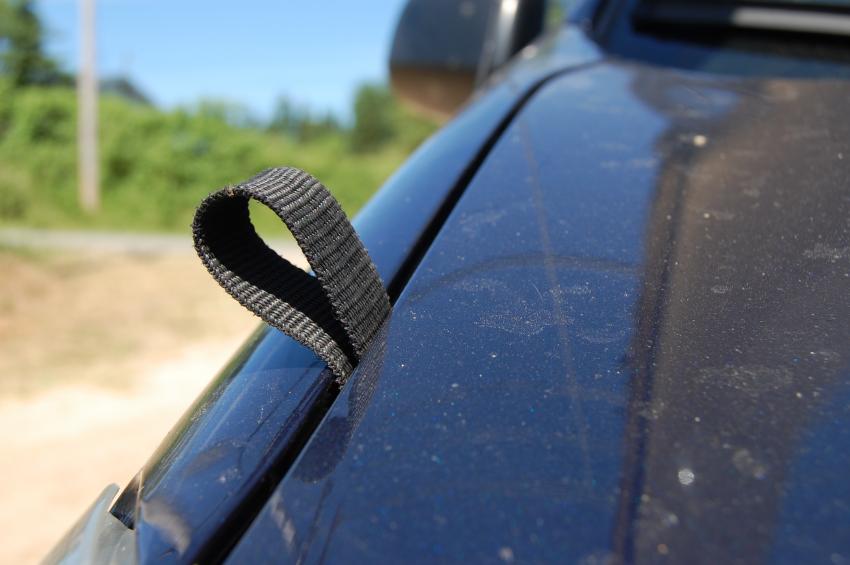

Soupwonton, Une compagnie asiatique compétitrice de la compagnie québécoise qui a produit le protège goutte "EZ PAATIT DRIP-RING 3000", vient de lancer son tout nouveau produit.
Grace à des ingénieurs d'expériences et venus des 4 coins du monde,il ont créé la solution à tous les propriétaire de voitures asiatiques qui n'ont pas de possibilité d'ancrage à l'avant pour accrocher les kayaks, canots, échelles et autres objets volants tres bien identifiés.
Voici le tant attendu " EZ ZYZY ULTRA STRAP LOOP ANCHOR 3 GIGABITS"
JEvous laisse les instructions tel qu'ils sont inscrites dans le livret, la traduction francaise laisse à désirer, mais je vous ai aussi laisser la version originale en anglais.
1- trouvai un vieux sangle (find an old strap)
2- couper Désirée à la taille avec une sangle (cut the strap to the desired size)
3- Bruler les fin de sangles avec une barbecuite plus légère (Burn the straps ends with a barbecue lighter
4-Creuser des trou dans le sangle (Make holes in the strap)
5- Détournevissez un vice caché sur l'auto cadre (unscrew an hidden bolt on the car frame)
6- Pénétrer le vice dans le trou de sangle (get the bolt into the strap hole)
7-Retournevissez le vice caché sur l'auto cadre (resrew the hidden bolt on the car frame)
J'ai testé cet invention en fin de semain sur 500 km (2x250) et ça bien tenu le coup. j'ai vu quelque part sur internet que certaine personne replient leur  " EZ ZYZY ULTRA STRAP LOOP ANCHOR 3 GIGABITS"  sous le capot quand il ne l'utilise pas. Par contre je nous le conseille pas car la garantie stipule: (C'Est d'ailleurs la seule phrase compréhensible du livret)
"Tous dommages causés par la graisse de voiture sur la sangle seront exempt de toutes réclamations."
