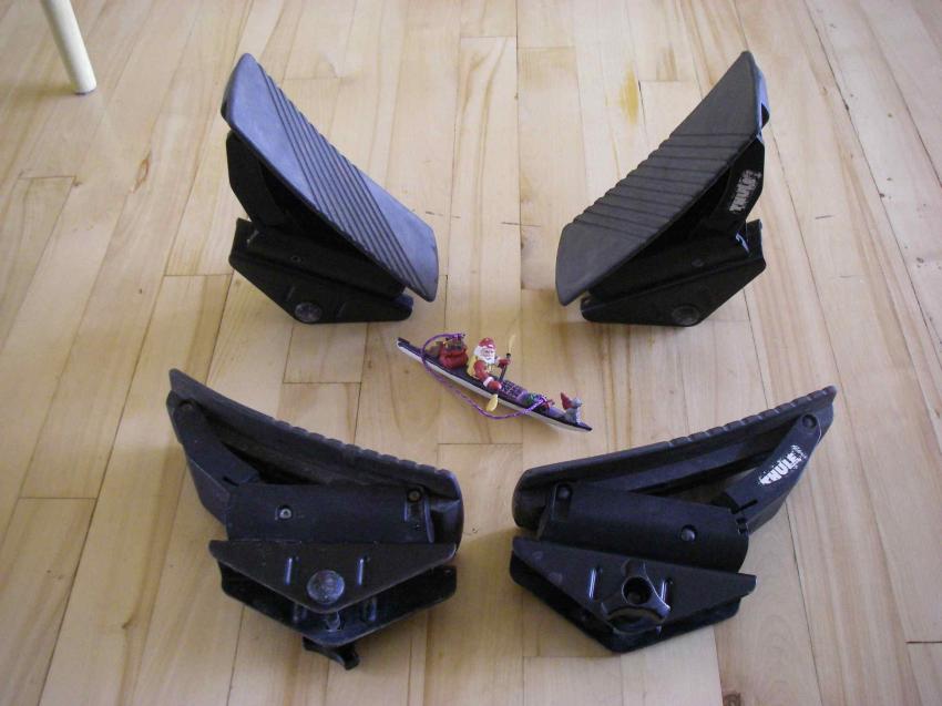

Salut Eric,
J"ai des barres aux dimension de mes miroirs et je peux charger 3 kayaks sur ma Ford, et je pense qu'avec des J u devrais être capable de mettre 4 kayakssur ton toit de mini van. J'ai déjà vu un Dogde Caravan chargé comme ça.

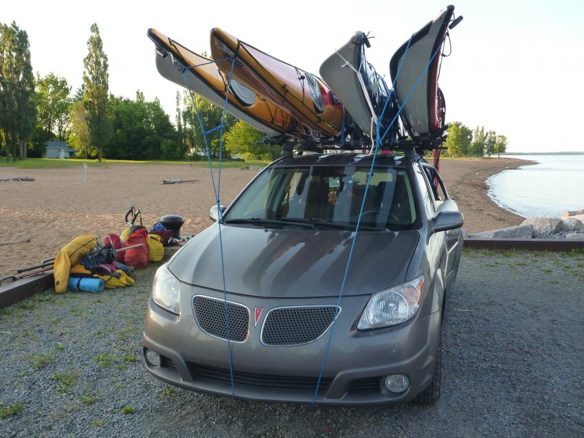

Salut
Pfft.... 3 kayaks seulement... Sur ma Vibe je peux en mettre 4!  Alors Eric avec un minivan tu pourras surement en faire autant. Suffit que tes barres soient assez longues.
Bon, c'était un peu pesant, mais ça a tenu le coup. J'ai plutôt des "pieds" à l'avant et non pas un un rack d'usine d'auto. Les kayaks étaient bien attachés à l'avant et à l'arrière.
Je seconde Zyl là dessus, check souvent tes fixations pour être certain que tout est OK... mieux vaut prévenir.

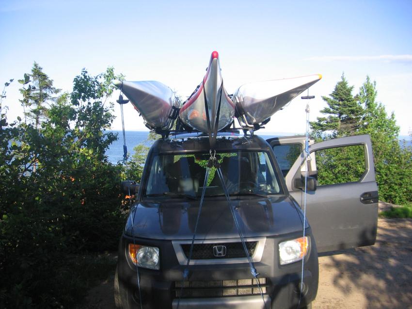

Salut Éric
Voici mon set-up (photo jointe), deux "J" à l'extérieur des pieds du rack et notre double de 26'' sur des sabots, tout ça sur des barres de 58''. À mon avis avec des supports comme les gars de rivière "Stacker" de Thule, ça devrait amplement aller pour tes sit on top (en gardant ce que tu as pour tes autres kayaks. Et les vélos sur un rack qui va sur le kit de remorquage.
Mais LA question... Ton toit peu supporter-ça ? Le mien m'a fait vivre des émotions quand les fixations du camion ont commencé à se "déchirer", j'ai dû re-souder ça avant que ça parte sur la "Go".

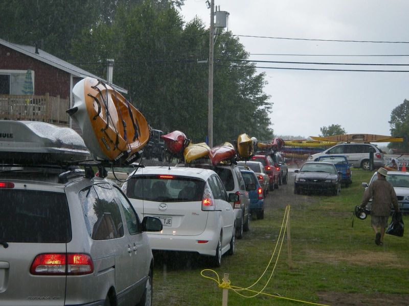

Installation plutôt "limite" de 4 kayaks sur le toit d'une fougonnette.  (Les iles à la rame, Sorel)
2 kayaks sur supports en "J" et 2 couchés sur foam au centre. Tes sit-on-top sont probablement moins larges.
Avec 4 kayaks en poly, j'ai l'impression qu'il excède le poids, surtout qu'il a les gouttes d'eau en plus......

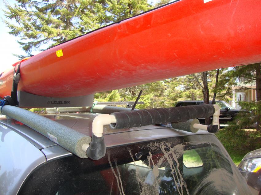

par Thérèse » Ven. 06 Juin 2014, 19:39
     Modifié le Ven. 06 Juin 2014, 19:45
 #7308
Thérèse
Messages: 20
Inscription: Mardi 24 Mai 2011
J'ai réussi!!! Après avoir trouvé une bonne idée de base sur youtube, j'ai réussi mon projet de monter mon kayak seule sur mon auto!!! sans investir beaucoup de sous.  Vive l'autonomie!!  Je dois avouer que j'étais contente lors de mes premiers essais que mon auto n'était pas neuve!  Maintenant, je peux aller partout comme une grande!
