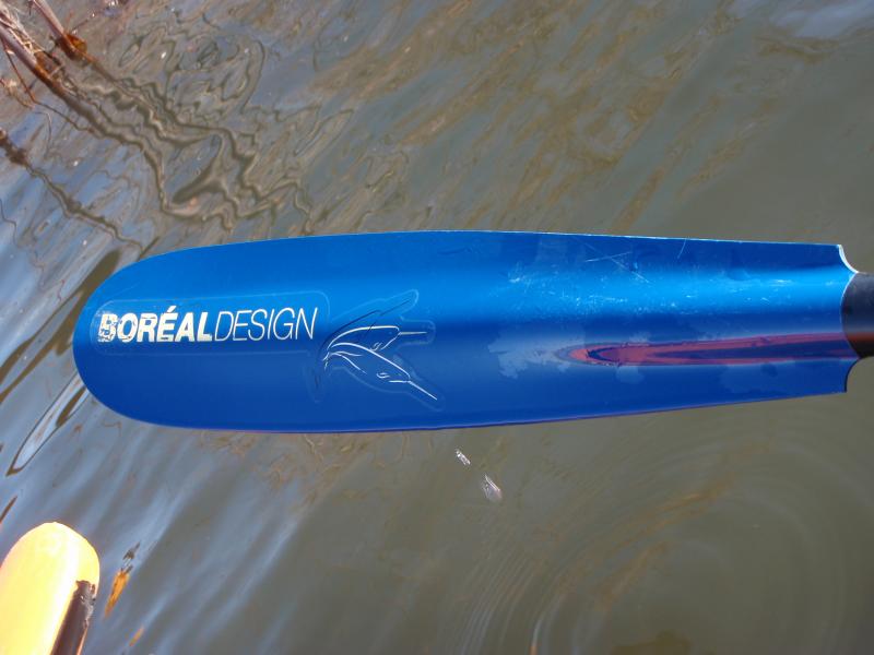

J'ai eu la chance de donner quelques coups de pagaie avec la pagaie Aloonaq de Boréal Design.
Ce qu'on en dit sur le site de Boréal Design:
L’Aloonaq procure la sensation du coup de pagaie inuit traditionnel, tout en présentant les avantages des matériaux modernes. La surface réduite de sa pale se révèlera des plus utiles par vent de face.
51 cm x 11 cm / 484 cm²
(20 po x 4,25 po / 75 po²)
La surface relativement faible (484 cm2 comparativement à 610 cm2 pour la Werner Shuna par exemple) permet tout de même d'avoir une bonne prise à l'eau. Les pales étroites permettent d'entrer à l'eau franchement, sans roulement ou vacillations. Les pales étroites sont sûrement un avantage par vent de face important.

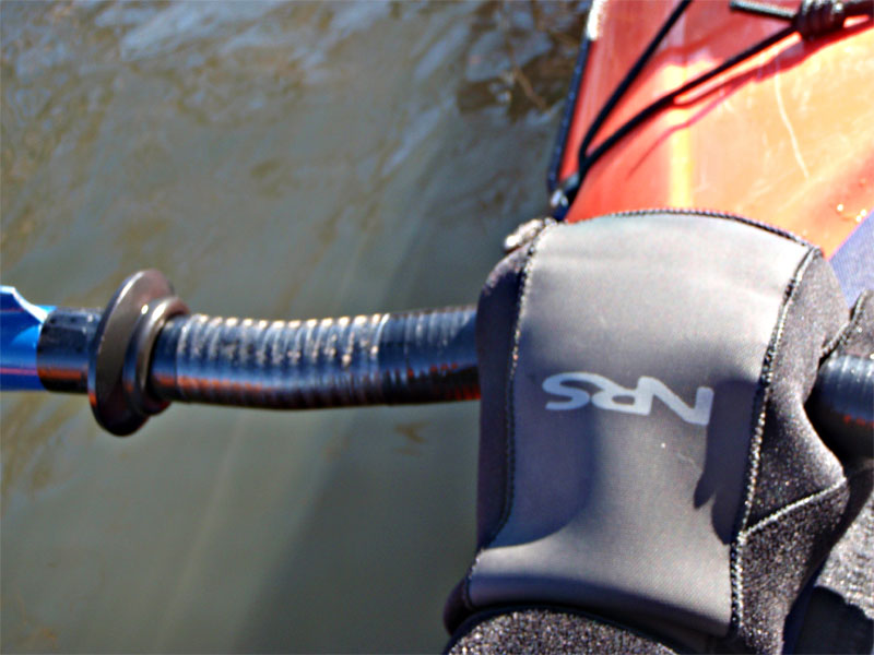

Comme la vrai groenlandaise, elle donne la sensation d'avoir suffisamment de prise à l'eau pour maintenir une bonne vitesse avec une bonne répartition de l'effort due à sa pale allongé qui entre progressivement à l'eau. Le manche ergo est aussi très bien adapté. Très agréable.

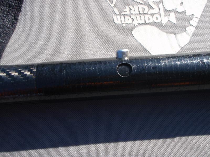

Par contre, un défaut de construction majeur est le manchon (férule) qui est du genre à trou/bouton, permettant d'ajuster les pales droites (en drapeau) ou croisées. Le problème est que le manchon est un peu lâche mais suffisamment pour être dérangeant. On le sent à chaque coup de pagaie. Inacceptable à mon sens pour une pagaie de ce prix. De plus elle n'offre qu'un seul angle croisé. La pagaie avait quelques années d'usage mais ma Shuna a aussi quelques années et ne montre absolument aucun jeux au niveau du manchon.

Ta critique Stéphane décrit très bien ce qu'il en est.
Je crois que Boréal devrait s'inspirer du système de Werner à angles multiples, pour "upgrader" sa pagaie qui est d'ailleurs, vraiment pas donnée pour la piètre qualité du système de raccord.
