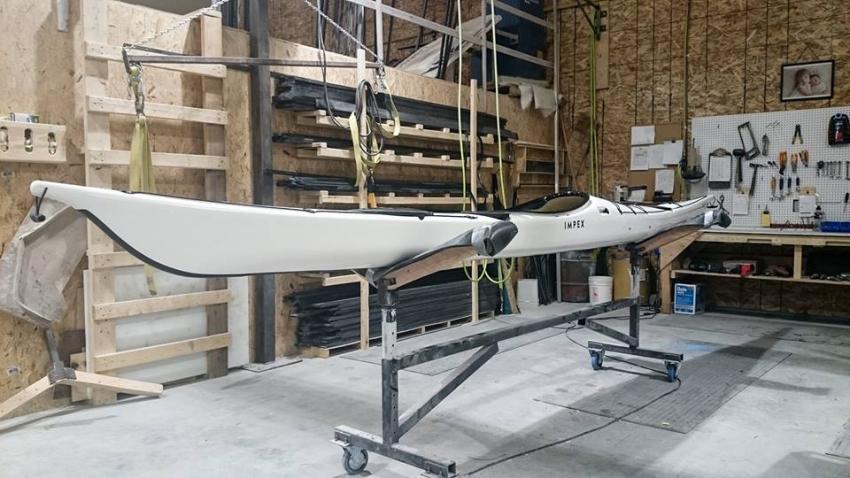

Un peu d'innovation à l'atelier!Nous avons épuré notre Force 4 à sa plus simple expression.
Résultat, un monocoque en fibre de verre, et puisque que ça look, on a décidé d'en produire d'autres pour la saison 2016. Vous en pensez quoi ?

Je voudrais juste mentionner pour ne pas que ça génère un peu de confusion que ce kayak n'est pas un monocoque.
Oui ça a l'air monocoque, ça fait un look différent, mais la construction utilise comme avant, comme toutes les autres compagnies de kayaks de mer de composite 2 moules, soit un pour le pont et un autre pour la coque et les deux parties sont assemblées à l'aide de ruban de fibre.
Les kayaks que nous connaissons bien et qui sont réellement monocoques sont les kayaks de plastique. (sauf les thermoformés).
Beau kayak, ça c'est certain!

Je me posais en effet cette question, merci ! (comment contrôler l'épaisseur dans les pointes, etc.)

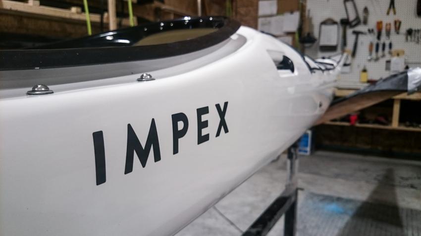

Le joint est invisible (ou est-ce le reflet qu'on voit à droite sur la photo ?) = ça lui donne vraiment de la gueule
Est-ce qu'un monocoque serait techniquement possible avec un moule interne, ballon, vacuum ?

Effectivement, on ne voit pas de plan de joint. Serait-il fait d'un seul tenant avec une vessie ?

Je viens de communiquer avec Abitibi&Co ( info@abitibico.ca ) et ai obtenu qques précisions de la part de Jean-Daniel :
«En ce moment la production du modèle monocoque se fait de façon classique avec deux parties en fibre de verre jointes. Au lieu de cacher le joint avec un “seam”, on fait une “réparation” complète. Le fini est parfait, impossible de distinguer la limite.
 Ceci dit, le monocoque sera également disponible en infusion pour la prochaine saison.»
Bien heureux de voir que Impex est entre de bonnes mains …

... et ça corrobore ce que tu indiquais plus tôt Pierre ....
